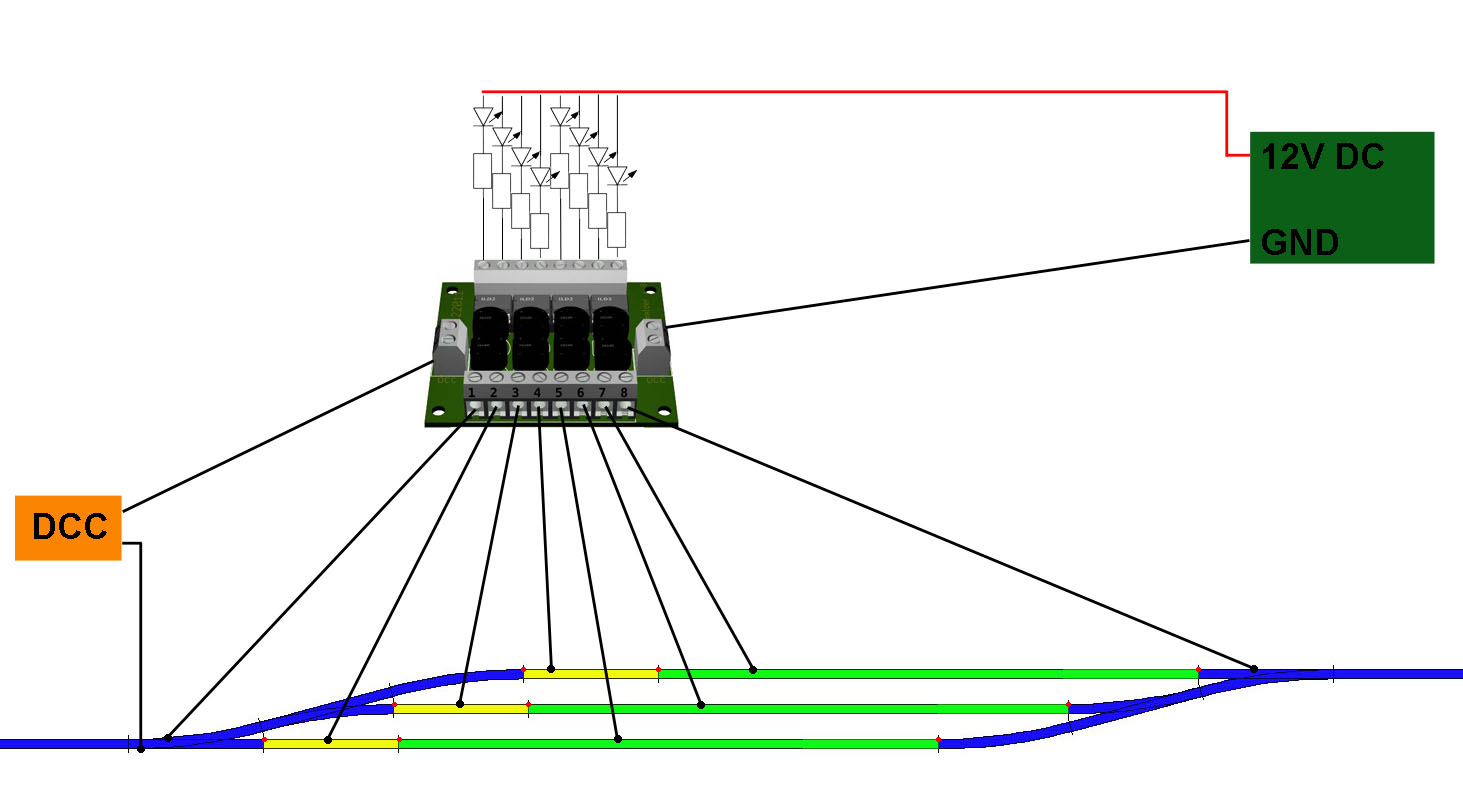

Først et billede, der viser, hvordan jeg ville lave det, hvis jeg skulle lave sporisolationer og overvågning.

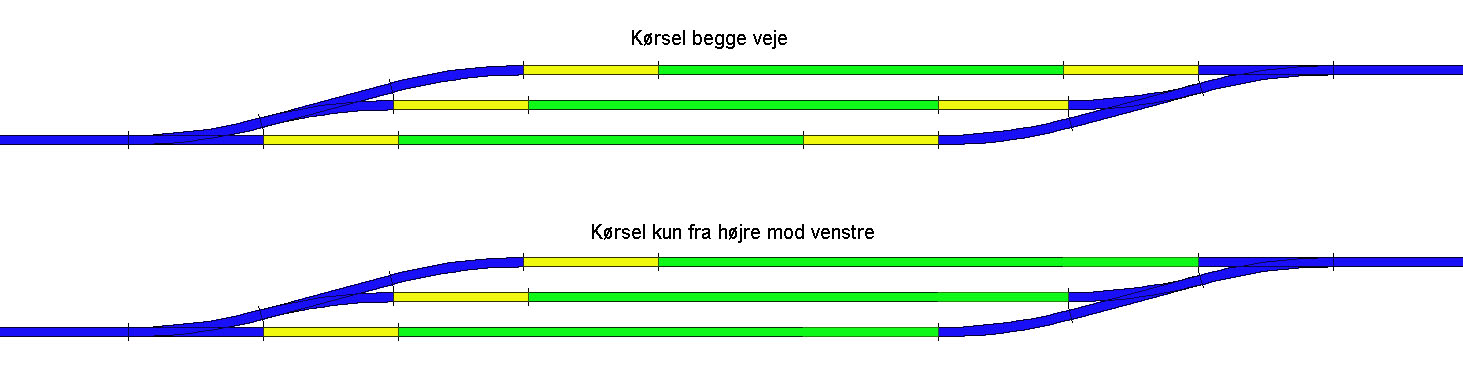

De blå spor i begge ender, skal have hver sin sporbesatmelder. De viser tog på vej ind/ud fra den skjulte banegård. De vil også vise tog der er kommet for langt frem, eller ikke langt nok ind.
De gule spor er stopstykker (med hver sin sporbesatmelder), når et tog kommer hen over selve sporet det skal standse i og rammer stopstykket, er skal der standses. Grunden til at jeg helst arbejder med stopstykker er at så kommer jeg hen for enden af blokken og dermed kan jeg udbytte hele blokkens længde til tog.
De grønne spor, er selve sporet, hvorpå hoveddelen af toget er placeret. Hvert af de grønne stykker har (selvfølgelig) sin egen sporbesatmelder.
Kører man ikke begge veje gennem opstillingen, kan man nøjes med kun at lave stopstykker (gule spor) i den ene ende af sporene.
Sporbesatmelderen jeg vil anbefale er den jeg har på min hjemmeside http://moppe.dk/besat.html
Den kræver (ud over DCC spændingen til sporene) en DC forsyning til lysdioderne og en formodstand til hver lysdiode.

Har forsøgt at lave en tegning der viser tilslutningen.
De "røde prikker" er de steder der skal sidde en plastiklaske (eller en rød "isolerdims", hvis man bruger Trix C-skinner).
Kørespændingen (DCC) sættes til den gennemgående skinne og indgang på sporbesatmeldermodul (klemme mærket DCC).
Sporudgange fra sporbesatmeldermodul, kobles til de isolerede skinnestrenge.
Fra en DC forsyning (i eksemplet en 12 volts forsyning), kobles minus sammen med fælleslederen til meldeudgange.
Plus kobles til lysdioder og mellem lysdiode og meldeudgang placeres en passende modstand.

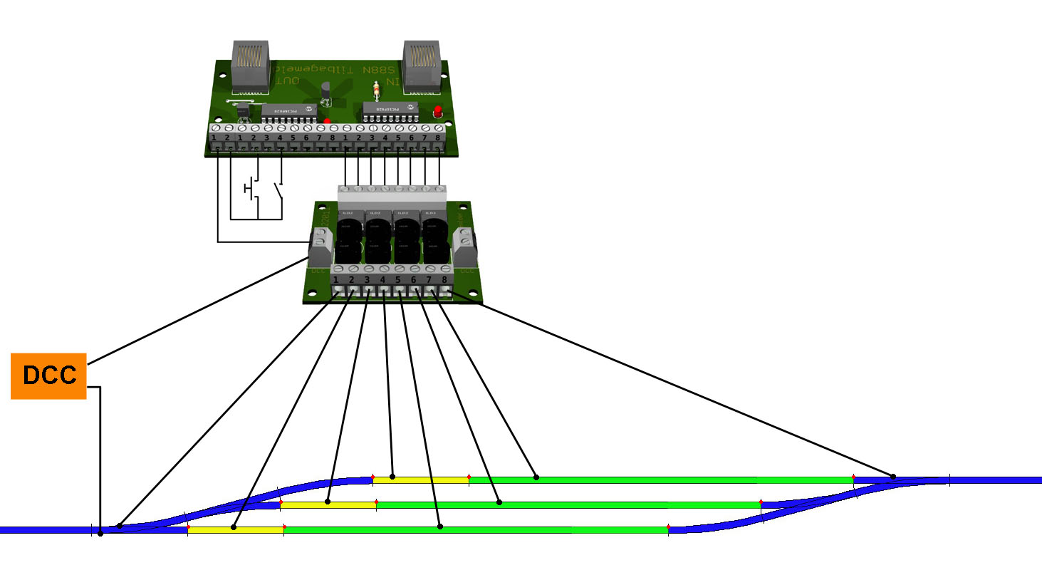

Nu kan man så også vælge at lade sine sporbesatmeldere være koblet til et tilbagemeldingsmodul.
Her vist en fortrådning til et S-88N modul, baseret på Sven Brandts S88-N modul, blot i en "nedbarberet" udgave.
16 inputs, hvoraf sporbesatmelderen tager de 8, og så er der 8 tilbage til trykknapper eller kontakter. Man kan selvfølgelig også sætte 2 sporbesatmeldere til et S88 kort. Klaus

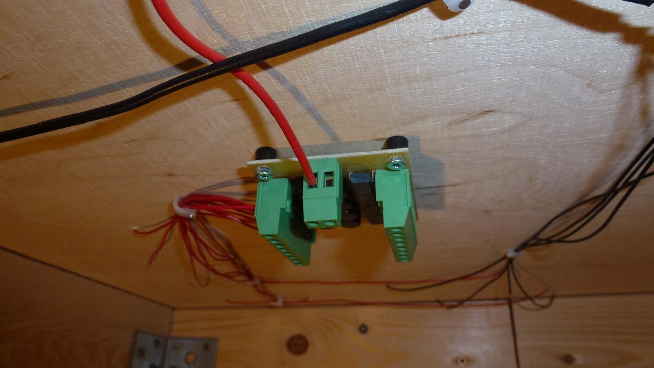

Jeg er i gang med at Montere en hel stribe af de sporbesatmeldere, indtil videre har jeg monteret 5 stk,
jeg er ved at lave 2 gange 5 skjulte spor.
jeg har købt nogle afstandsringe på 5mm
http://www.el-supply.dk/?Gid=250&VNr=6701
som dem her og monteret under printet, skruet dem op under anlægget med en 3x15mm skrue, for ikke at passe lodningerne ind i træpladen
der er markering i hvert hjørne af printet, så der er boret et 3 mm hul,
da jeg købte printene fra Stig, fik jeg loddespyd med, men det gik jeg væk fra igen,
og fandt nogle rimelige billige skrueterminaler i elektronik lavpris til 49 kr for 100 stk 3 ben og 99 kr for 100 stk 2 ben,
de er dog lidt større end dem Stig havde loddet på et print.
