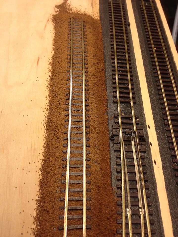

Har nu prøvet igen. Har husket af fugte det først og efterfølgende give det lim. Limen er som igår 50/50. Det ser bedre ud men jeg synes ikke det er godt nok. Ballasten har stadig tendens til at kravle op når der kommer vand på. Når jeg forstuvede vandet kunne jeg se at af og til kom der en lille dråbe med ud, hvilket resultere i at det ruller sammen omgående. Jeg bruger ballast fra woodland nr B1372. Det er er en fine grade. Er den måske for fin til skala N?
Jeg kan lige uploade et billed i morgen hvordan det er kommet til at se ud. Scenic cement bliver anskaffet og afprøvet snarest Håber at det giver et bedre resultat.

Husk at mængden også har noget at sige. Der skal mindre til end man regner med - i hvert fald med Scenic Cement. Kun lige nok til at du kan se limen pible op mellem stenene. Jeg bruger en pipette og tilføjer fra siden, og ikke ned oven i ballasten.
Jeg ved ikke om det er det du gør, men på dit første billede ser det ud som om at du har brugt alt for meget lim.

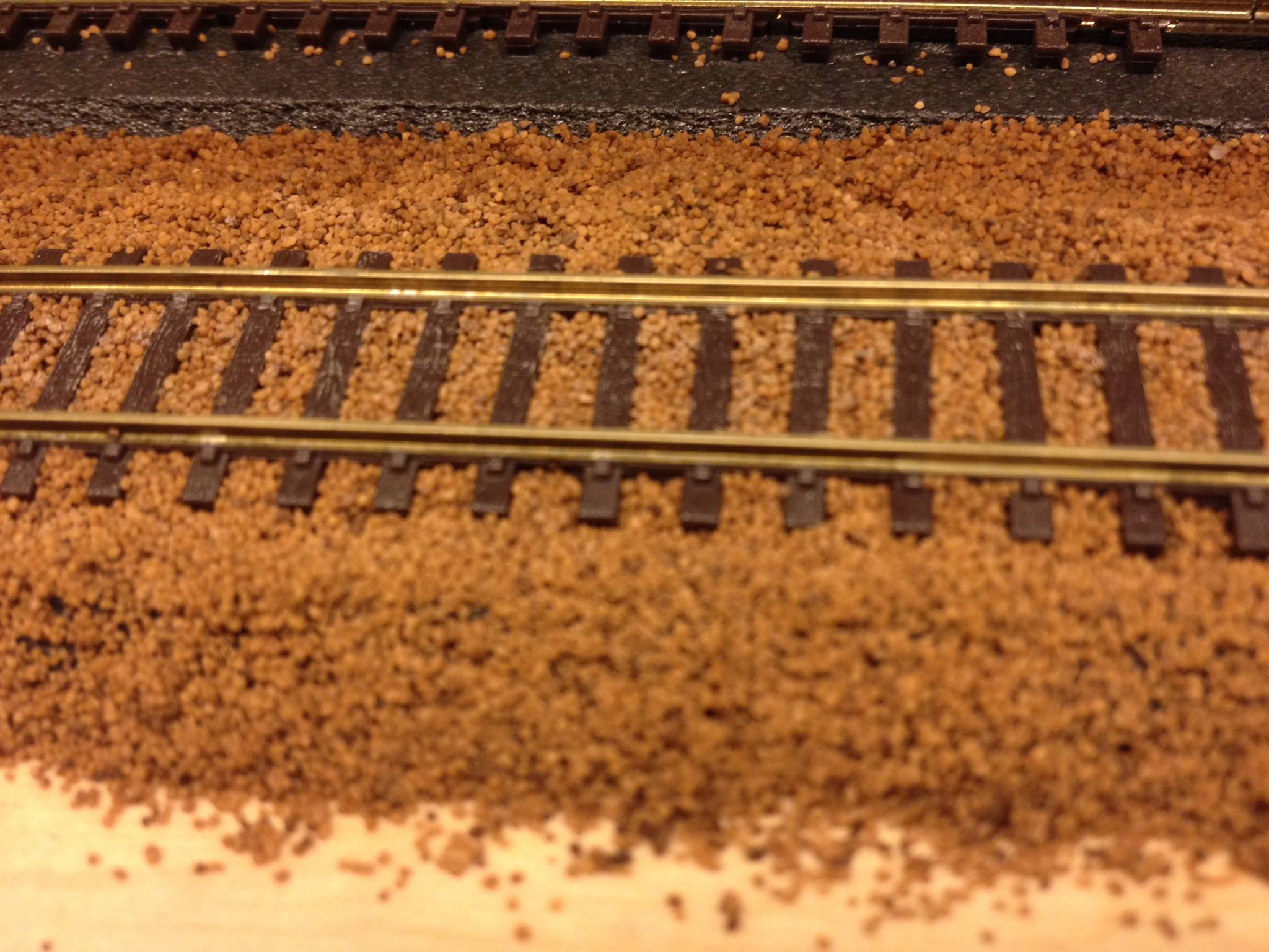

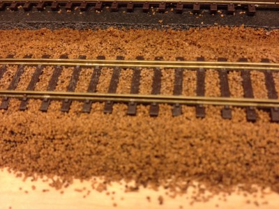

Jo i mit første forsøg havde jeg kommet lim fra oven og brugt alt for meget. Det er nok sket i ren frustration fordi det ikke så godt ud overhovedet. Andet forsøg kom jeg det på siden og en smule på toppen. Brugte hellere ikke lige så meget lim som ved første forsøg. Jeg vil helt klart prøve scenic cement for at se hvordan det er. Ballasten er fra woodland scenic så det skulle være meget egnet til hinanden. På billederne ses resultatet af andet forsøg nu at det næsten er tørret op. Hvordan ser det ud synes i?

Jeg synes det er godt
De steder jeg har lagt ballast har jeg først lavet det mellem skinner og når det er tørt og så begge sider
Re: Ballast med trælim gået galt
Jeg synes det ser fint ud. Jeg kan godt lide, når svellerne er helt fri af ballast. Det bedste du kan gøre for dine skinner er at male dem rustbrune. Det flytter hele indtrykket adskillige niveauer op.

Det er også meningen med at male dem rustbrune. Jeg vil anskaffe en paintbrush en gang i fremtiden. Jeg har stadig flere timers arbejde med at lægge ballast. Søren det trick du har på din hjemmeside med at komme lim på kanten af trackbed er rigtig god. Jeg må sige det virker og "less is more".
