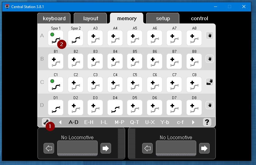

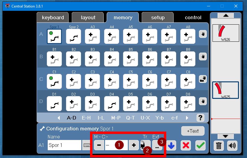

For at kunne automatisere den, skal vi redigere den. Ind i Memory, Skruenøgle, og klik på togvej.
I egenskaber for togvejen kan du se automatiseringsindstillingerne nederst.

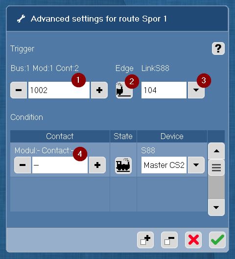

Feltet beskriver: Hvilken kontakt der benyttes (1), om det skal ske når toget ankommer til - eller forlader kontaktpunktet (2), og flere indstillinger (3). Da vi skal lytte på vores S88 LINK, skal du klikke på flere indstillinger.
I dialogen kan vi angive kontakt (1), hændelse der udfører vores handling (2) og vi kan ændre på om vi lytter på vores Central Station 2 eller på vores S88 LINK (3).
Vi kan også angive betingelser, som skal være til stede for at handlingen udføres. Det kan f.eks. være at en anden kontakt skal være optaget eller ledig. Disse angives i listen Condition (4). Dette skal vi dog ikke bruge i dette eksempel, så vi lader den være. Der står en række i forvejen, men den har ingen betydning.
Da toget i spor 2 skal aktivere togvejen ind i spor 1, skal vi angive kontakten for spor 2 (1). Dette var 1002. Togvejen skal aktiveres når toget ankommer, så vi lader knappen med lokomotivet være urørt (2). Hvis du klikker på den, vil du se at tilstanden skifter. Til sidst vælger vi at lytte på vores S88 LINK (3). Vælg adressen for dit linkmodul.

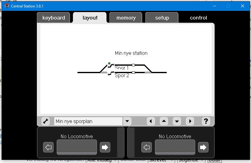

Gem alle ændringer ind til du ikke har flere blå konfigurationsskærme. Gå herefter over i Layout.

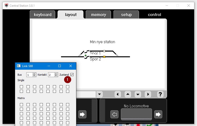

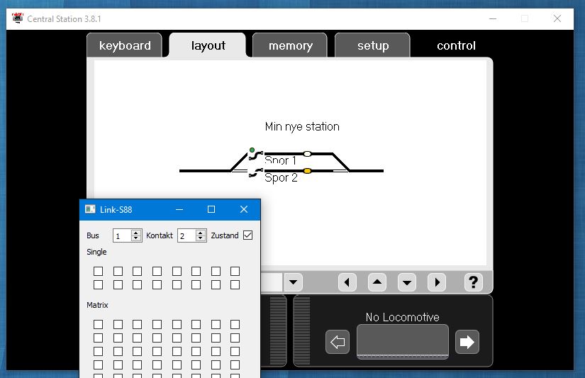

Find nu din S88 LINK vindue frem, kald kontakten op og tryk på den. Bemærk at intet sker - og hvorfor nu det?

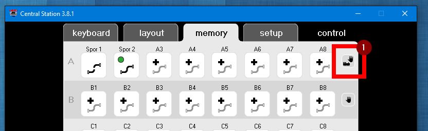

Forklaringen er at Central Station 2 kan skelne mellem lokomotivaktiveret automatik, og "håndbetjent automatik". Ideen er, at du kan slå automatik til og fra, afhængig af hvad du er i humør til.
Eksempel: Én dag vil du måske selv styre din skyggebanegård, mens du andre dage vil have den automatisk. Dermed kan du rangere på din station, mens CS2'eren afvikler trafikken i baggrunden.
For at slå automatikken til, skal du vælge den lille hånd (1) ud for den række af Memory funktioner du vil have automatiseret. Når hånden bliver til et lokomotiv og en hånd, er rækken betjent af lokomotiverne (og selvfølgelig stadig dig selv).
Bemærk her, at det er forskelligt fra række til række. Du kan med fordel gruppere funktioner, så du kan slå forskellig automatik til og fra i samme hug.
Det betyder også, at du kan have skyggebanegårdsautomatik på en række, og stationsautomatik på en anden. Så kan du finjustere, hvilke dele af dit anlæg der skal køre automatisk og hvilke der ikke skal.
Prøv nu at gå tilbage Layout, find S88 LINK frem, og aktiver kontaktpunktet. Bemærk at togvejen stiller sig. Hvis togvejen allerede stod til Spor 1, vil du selvfølgelig ikke se noget. Prøv da at skabe uorden i togvejen, så den opløses, og prøv at aktivere kontakten igen.

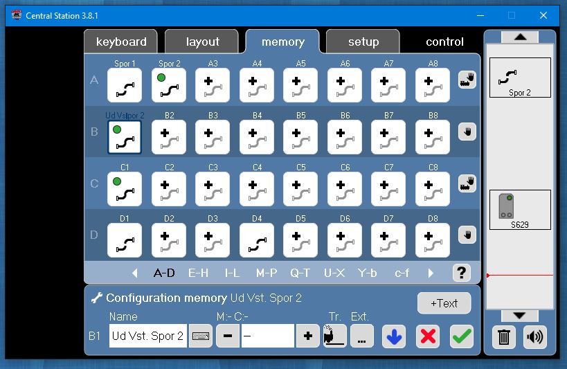

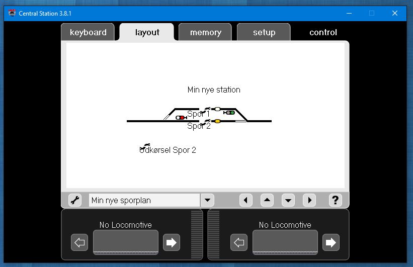

Her vil jeg tilføje en sekvens, der ud over at sætte en togvej, også sætter et signal.

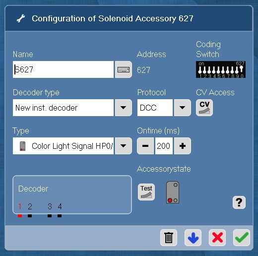

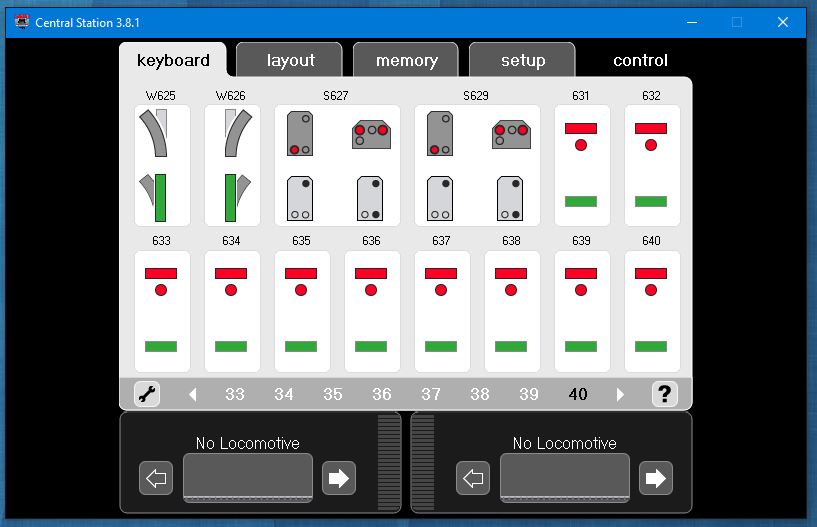

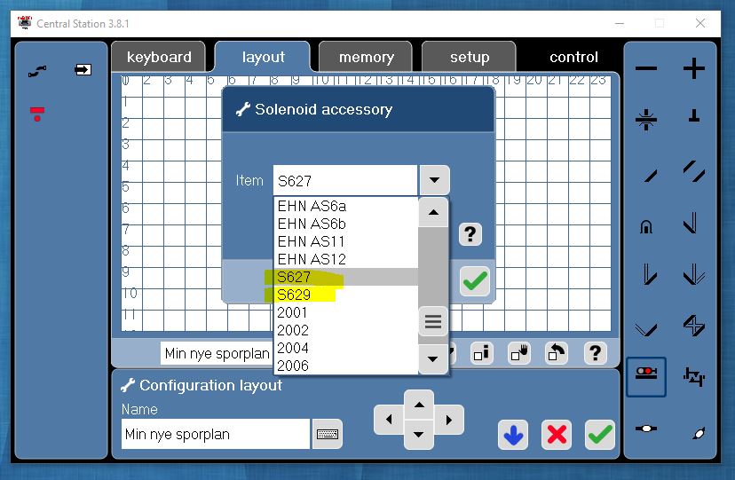

Når du skal opsætte et signal, skal du finde en ledig plads på dit Keyboard, gå i redigeringstilstand og vælge en knap. Her har vi valgt næste i rækken som er nr. 627. Da det er et signal kalder jeg den for S627. Jeg synes det er nemmest at give signalerne numre efter deres knapper og rækkefølge. Hvis signalet f.eks. spænder over flere knapper, som vores to udkørselssignaler, kan de f.eks. hedde S627-628 og S629-630 når du opmærker deres ledninger ude på anlægget.
Jeg vælger desuden at dekoderen skal væres "New Inst Decoder". Det betyder sådan set bare "indbygget dekoder af ny type". Ny type er Märklin specifikt og refererer til dekoderen under Märklins signaler. Det har kun betydning for udformningen af "museklaveret", så benytter du Viessmann har dette valg ingen betydning. Du skal blot være i stand til at vælge DCC som protokol. "Ny type" vil altid tillade dette.
Vi sætter to signaler op. Så vi får to udkørselssignaler, et til hver retning.

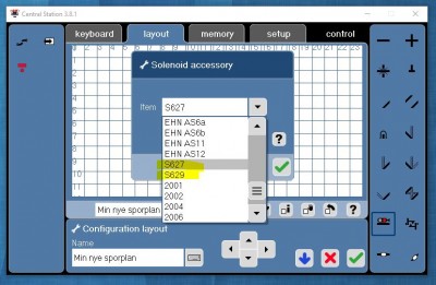

Nu skal vi placere signalerne. Smut ind i Layout og gå i redigeringstilstand. Vælg signalelementet i oversigten over sporelementer. Du kan rotere signalet, hvis det ikke passer med din ønskede stilling.
Når du placerer signalet skal du vælge det ønskede signal fra listen. Scroll ned til vores nyligt oprettede signaler og vælg et af dem. Da vi er på en virtuel CS2, har det jo ikke umiddelbart konsekvenser hvilket et du vælger, men hvis du har et signal ude på din bane, skal du selvfølgelig vælge det korrekte signal.
Nu skal vi have signalet inkluderet i vores banegårdslogik.
Derfor smutter vi over i Memory, går i redigeringstilstand og vælger en tom sekvens fra B-rækken. Jeg kan godt lide at skille tingene ad, så B-rækken f.eks. er togveje, og A-rækken er togvejselementer.

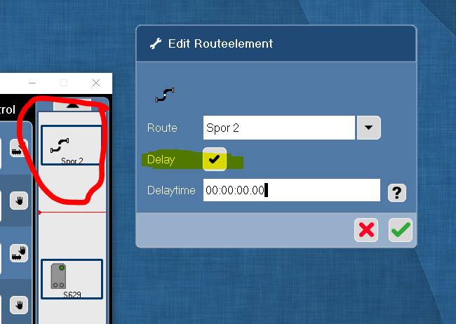

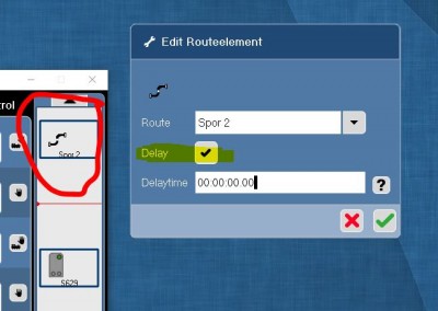

Nu kommer det smarte. Vi har jo tidligere lavet en togvej ind i spor 2. Derfor kan vi udnytte denne togvej når vi skal tage signalet i brug. En nem ting vil være at redigere togvejen og inkludere signalet, men hvad så hvis vi vil stille togvejen uden signalet? Derfor laver vi en ny togvej, hvor vi først sætter togvejen ind i spor 2 og derefter signalet.
Vælg derfor togvejen ind i spor 2. Du vil se at den dukker op i listen. Mens du stadig er i redigeringstilstand i Memory, hopper du over i Keyboard og sætter signalet for spor 2 til grønt.
Du vil se at togvejen nu indeholder en anden togvej og et signal. Vent med at gemme.
Når du inkluderer togveje i andre togveje, vil disse blive udført på samme tid når sekvensen afvikles. Dette betyder at alle inkluderede togveje vil blive forsøgt sat på én gang. Dette er ikke altid ønskeligt, og derfor skal vi indbygge en forsinkelse. Med en forsinkelse vil togvejen blive sat først, og herefter vil signalet stille sig på grønt.
Uden forsinkelse, vil signalet stille sig på grønt mens togvejen er i færd med at blive gjort klar. Det er på ingen måde ønskeligt.
For at indbygge forsinkelse skal du holde venstre museknap nede på togvejen og slippe. Der åbner nu et vindue hvor du kan sætte kryds i "Delay". Delay betyder at din CS2 først vil afvikle togvejen helt færdig, før den går videre til næste trin i sekvensen. I dette tilfælde er det vores signal.
Tip! Hvis du ønsker yderligere forsinkelse, kan du indtaste en tid i "Delay time". Hvis du gør dette, vil din CS2 vente den angivede tid før den går videre til næste trin. Med Delay ventes kun den tid trinnet tager at blive udført, med "Delay time" kan du selv angive den ønskede tid. Det kan være, at du vil indbygge illusionen at fjernstyringscentralen er lidt sløve til at få sat signalet på grønt, så du giver den måske 20 sekunder ekstra. :-)

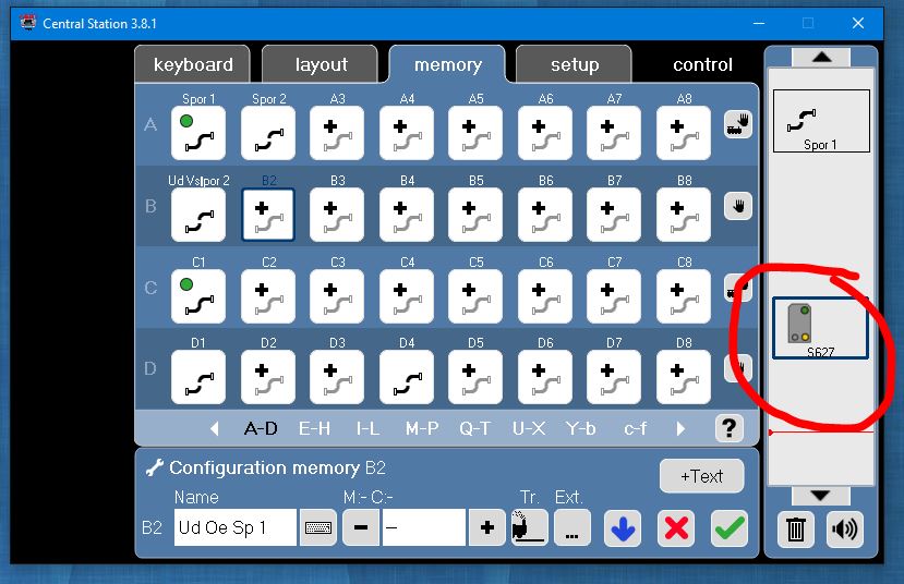

Gem alle dine ændringer. Nu går du tilbage og redigerer din sporplan. Vælg en Memory-knap og indsæt den et sted på anlægget. Det behøver ikke være oven i et spor, som vi gjorde med selve togvejen. Nu vil vi bare have en knap.
I menuen der kommer frem, vælger du den Memory-sekvens som du oprettede med signalet i. Jeg kaldte min "Ud Vst Spor 2", altså "Udkørsel mod vest fra spor 2". Du finder nok på din egen navngivning, som giver mening for dig.
