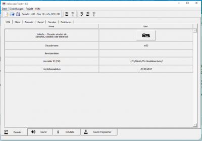

Her er et par screenshots fra softwaren.
Først vælges om man vil oprette et nyt projekt eller åbne et gammelt.
Herefter vælges om det skal være mLD eller mSD.

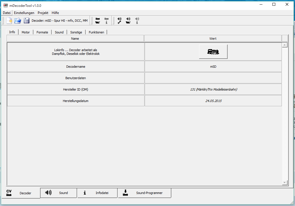

Hovedvinduet består af en række faner, som i princippet matcher de faner du kender fra Central Station 2. Du foretager indstillingerne af dekoderen på samme måde.
På decoder-siden kan du angive de forskellige indstillinger.

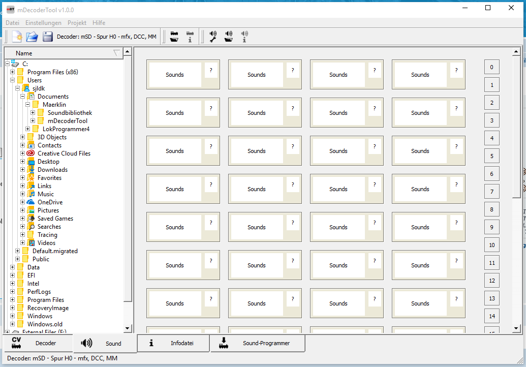

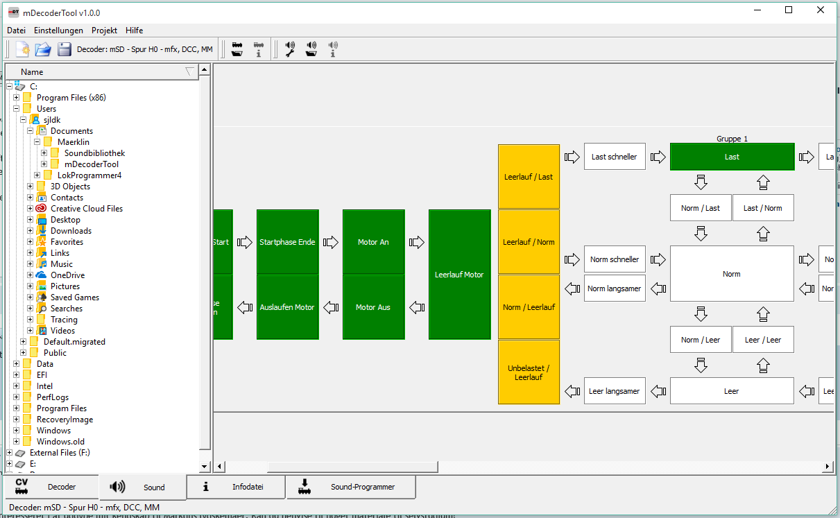

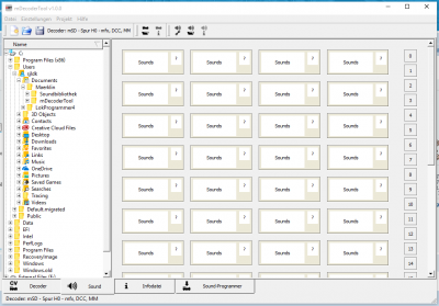

Lydfanen er til opsætning af lydskemaet.
Lydfanen er til opsætning af selve lydskemaet.
Lydskemaet har et hav af konfigurationer til justering af motorlyd. Her er det lyden fra en Köf.
Justering af motorlyd.

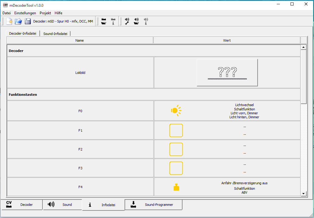

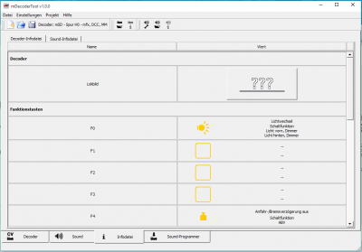

Opsætning af funktioner.

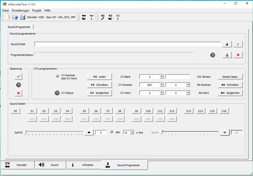

mDecoderTool kan også programmere decoderne via Märklin SoundProgrammer hardware, som gør det muligt at programmere lyde uden en Central Station 2. Den kan dog ikke opdatere dekodernes software. Værktøjet er også tiltænkt forhandlere, der skal opdatere lydskemaer i dekodere. Almindelige brugere skal benytte en Central Station 2 i stedet.
Forbindelse til Märklin SoundProgrammer.
