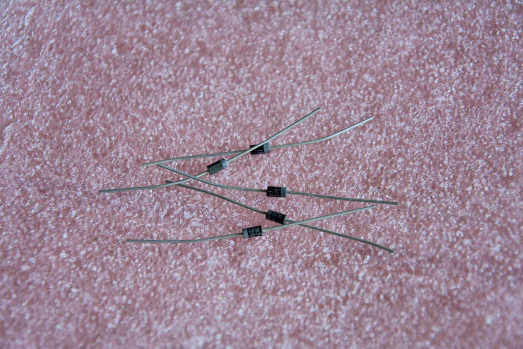

Jeg tror, jeg har fundet i mine gemmer nogle dioder som svarer til dem på diagrammet. Der står 1N4001 på. Se foto.

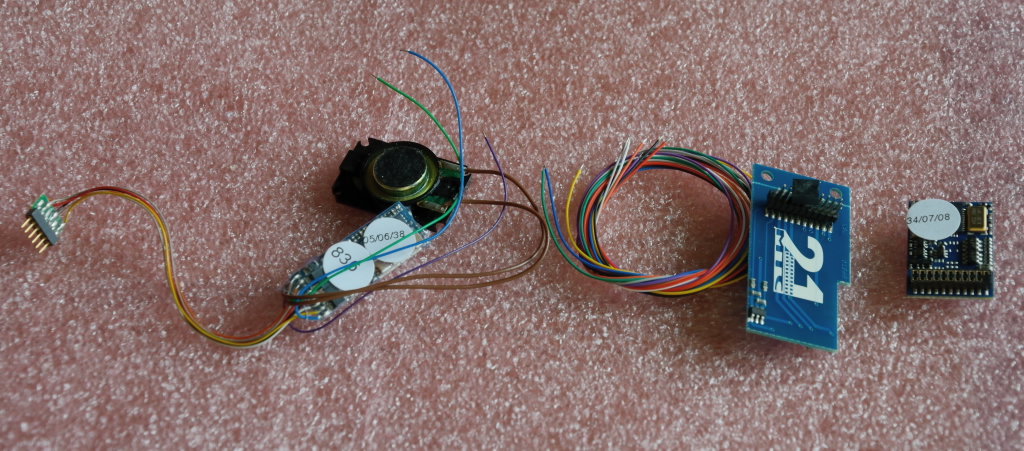

Jeg har prøvet at sætte dekoderen i en gammel Fleischmann lokomotiv med 6-pol Schnittstelle. Den virker tilsyneladende okay også med lyd igennem.
PS: Jeg har da også fundet en anden dekoder i mine gemmer - også ubrugt. Se foto.
En 21-pol ESU 52614 LokPilot V3.0 Decoder (uden lyd).
Hertil har jeg en adapter 51968, som kan konvertere 21-pol til 8-pol.
Den kan fint gå i samme ombæring for 75,- kr.

Kom til at se på dine billeder. På din loksound er der pluspol, bare ikke i stikket, men den blå ledning.
Du kan - hvis du vil - blot skifte det 6 polede stik til et 8 polet og selv montere de sidste to ledninger...
