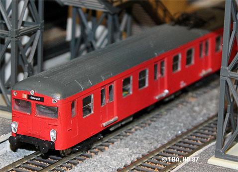

opdatering har nu fået fat i vinduer og undervogne måtte "skralde" nogle passegervogne
jeg giver en lille opdatering med billede når jeg er færdig
Re: S-tog 2 generation modelbyg
S-tog begynder skrev:jeg giver en lille opdatering med billede når jeg er færdig

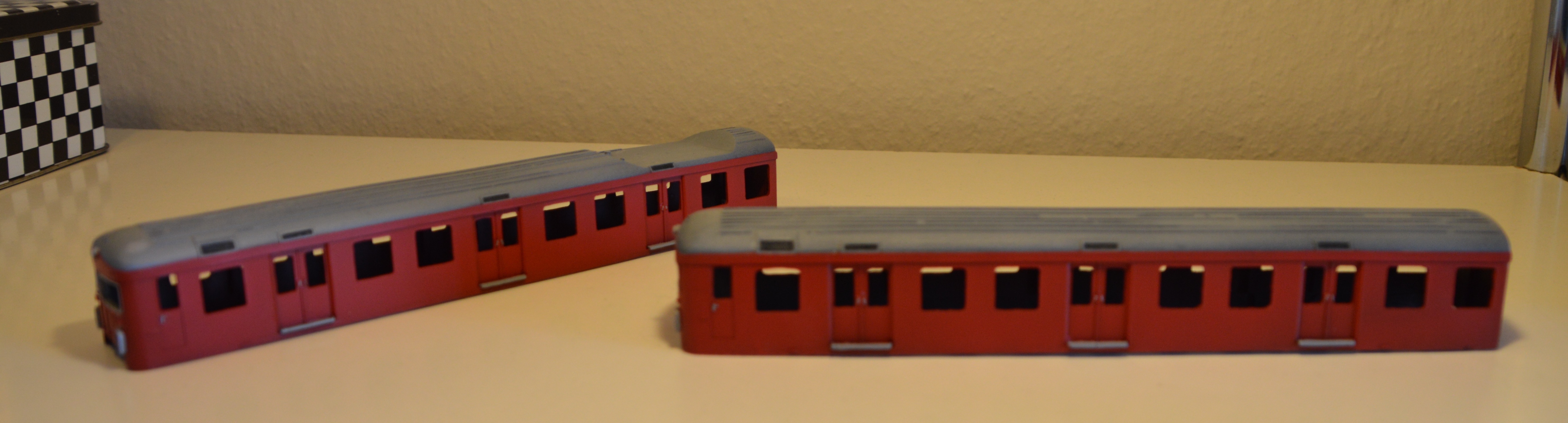

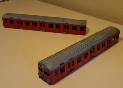

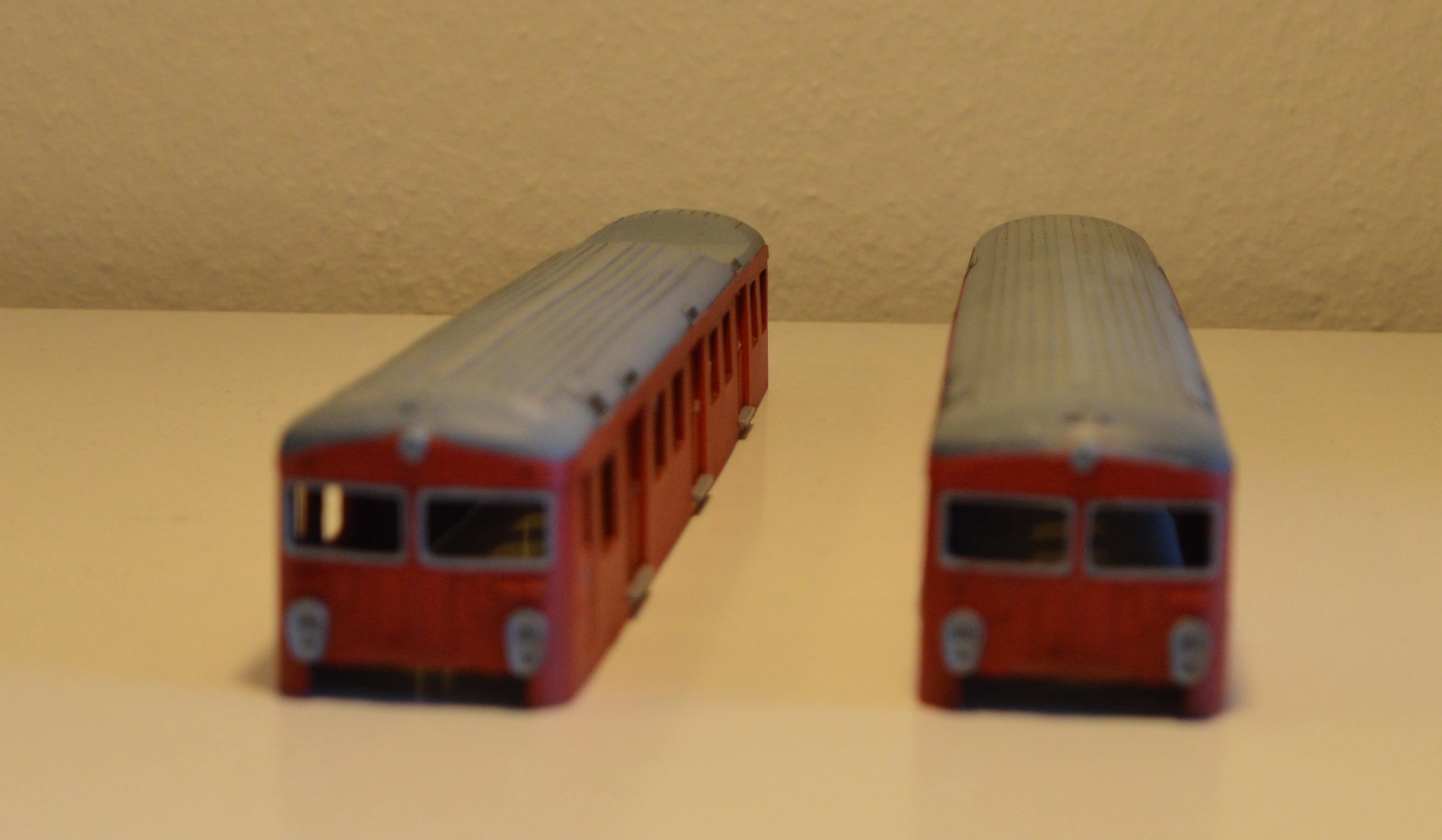

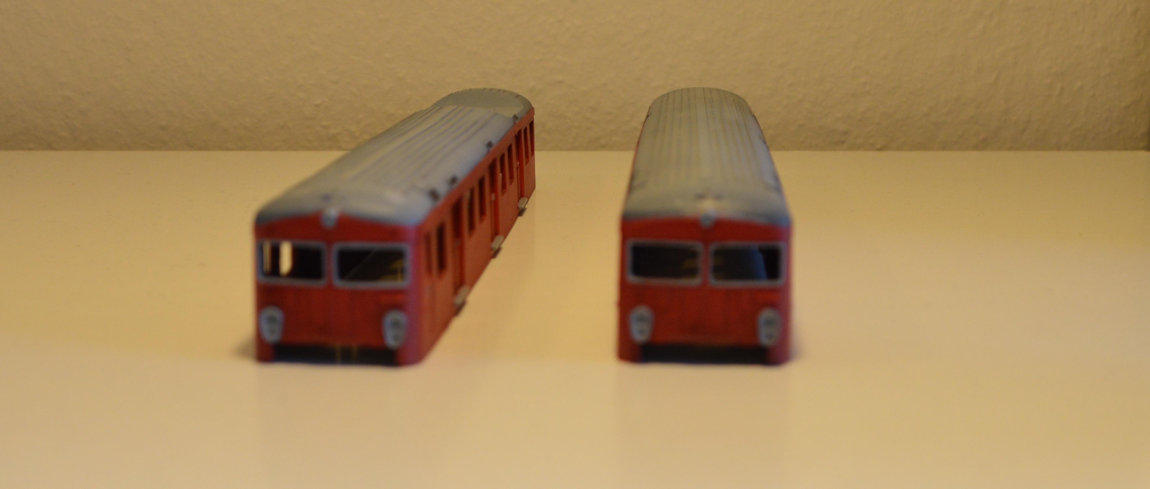

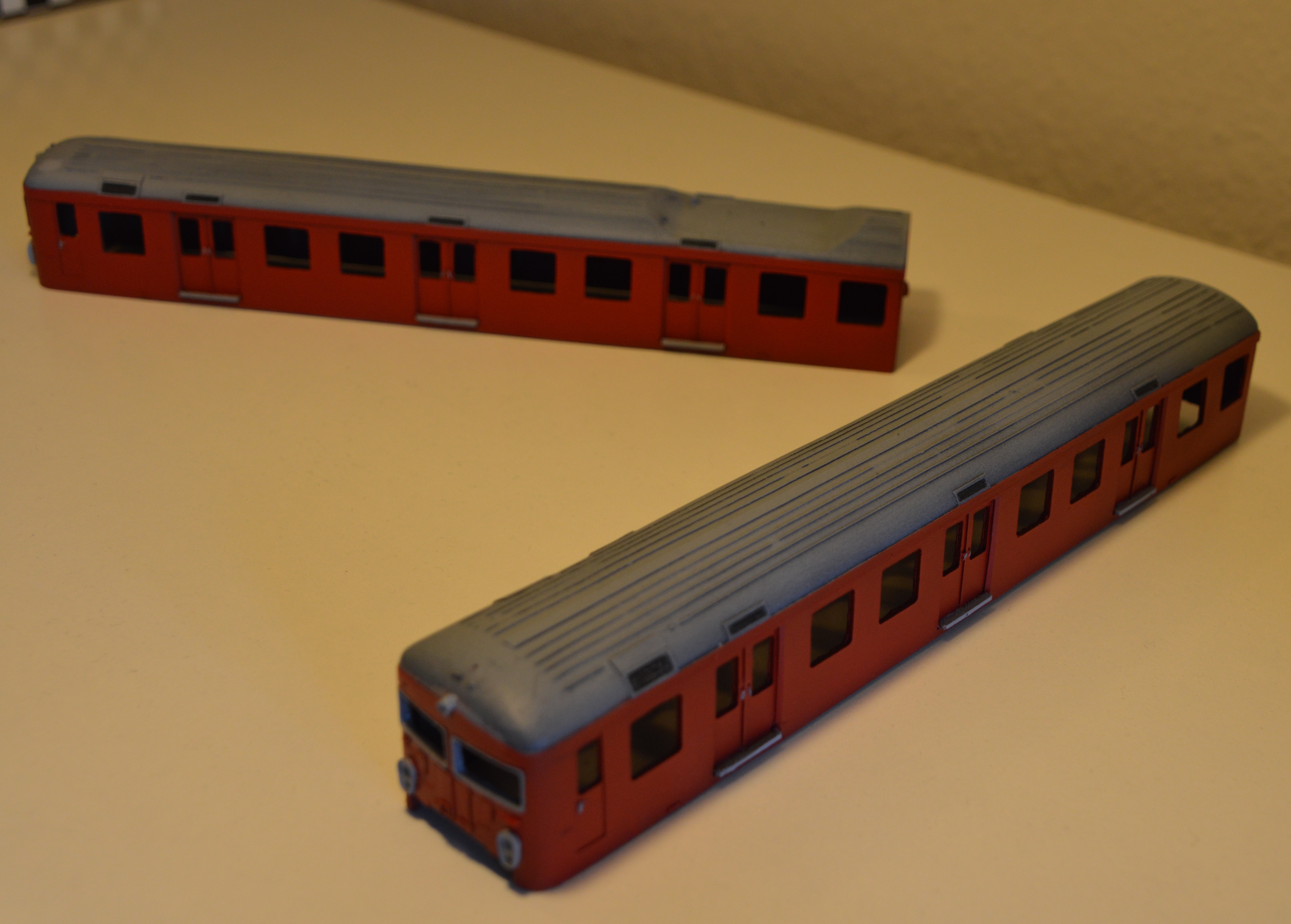

Her er lidt billeder af mit tog! :) det tidligere uploadet var ikke mit, men bare for at give en ide om hvad jeg havde gang i.
undervognen mangler stadig da jeg ikke kunne bruge dem jeg fandt, men hvis der er nogle der ligger inde med nogle der kunne passe, eller kender et sted jeg kan købe dem, er jeg meget interesseret.
ps. toget er malet med airbrush og detaljerne med en god lille pensel

Det foreløbige resultat ser godt ud. Hvad anbefaler producenten af overdelene typisk til undervogne?
S-tog begynder
Indlæg: 6
Tilmeldt: 22 sep 2015, 14:03
Digital: Nej
Indlæg af S-tog begynder »
han byggede ikke selv modellerne så han vidste det ikke, har tænkt mig at bruge et par Lima DSB MZ 1401, siden jeg ikke rigtigt kan finde andet billigt alternativ
