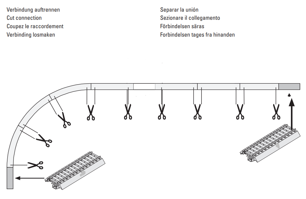

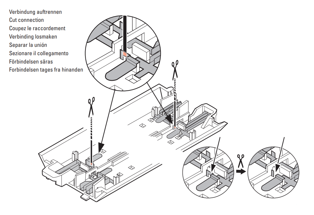

På C-sporet er begge yderskinnerne forbundet med en lille lus under sporet. Du isolerer skinnerne fra hinanden ved at klippe forbindelsen over. Der skal klippes to forbindelser pr. skinne.
Benyt en god bidetang. Jeg benytter selv en type der klipper helt fladt til den ene side. Så ødelægger jeg ikke stikforbindelsen ved siden af.
Blokken bør have en vis længde. Du skal klippe forbindelsen på alle de skinnestykker der udgør blokken.

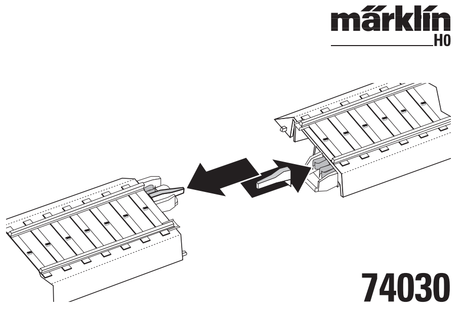

I hver ende af blokken monterer du en isolering på den skinne som skal være kontaktskinnen. Kontaktskinnen er den skinne der benyttes til at fortælle din CS3 at der er et tog. For god ordens skyld bør du gøre op med dig selv om det skal være venstre eller højre skinne, herefter skal du være konsekvent så det altid er den samme side der er kontaktskinne. Du skal KUN isolere den ene skinne. Den anden skinne benyttes stadig til stelforbindelsen.
Til at isolere skinnen benytter du isoleringshætten (varenummer 74030). Den sættes nemt over den ene leder under sporet. Du kan kigge under sporet og finde frem til hvilken kontakt du skal påføre hætten.

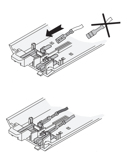

Når det er gjort, så monterer du en ledning på kontaktskinnen. Der er nogle små fladstik til ledninger under sporet. Du kan vælge at lodde eller benytte de små forbindelsesstik (varenummer 74995).
Nu kan du montere den anden ende af ledningen til din S88 Link og derved er din første tilbagemelding klar. Du skal efterfølgende sætte din S88 Link op i din CS3, men den tager vi når du kommer så langt.
