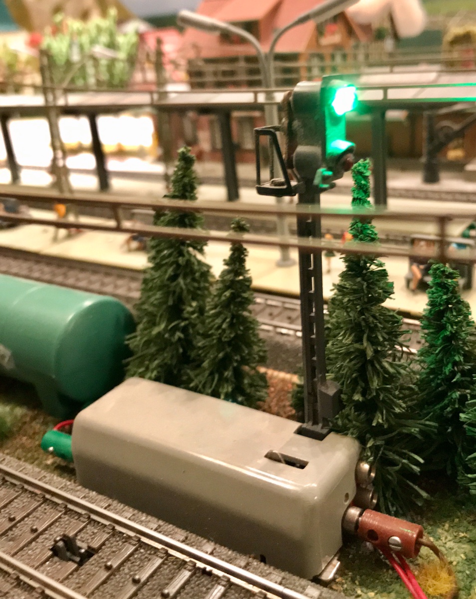

Jeg har et mindre problem på min bane(Märklin digital), som har generet mig et stykke tid, og som jeg håber, at jeg kan få hjælp til?:

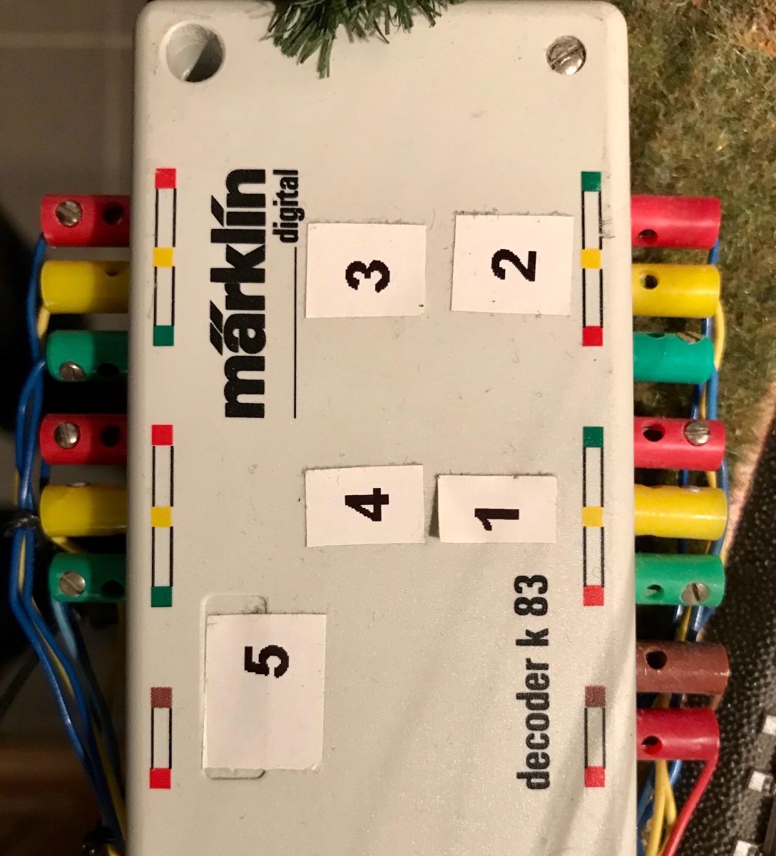

Min CS3’er(plus) styrer div. Magnetartikler på min bane via K83’ere, hvilke fungere godt med undtagelse af mine signaler, som er af den gamle slags(se billeder) - disse står periodevis og blinker!?
Der er ligesom CS3’eren også periodevis udsender signaler(-som kan høres ganske svagt?) og samtidig blinker signalerne?
Kender nogen til dette problem og evt. har en løsning på det?

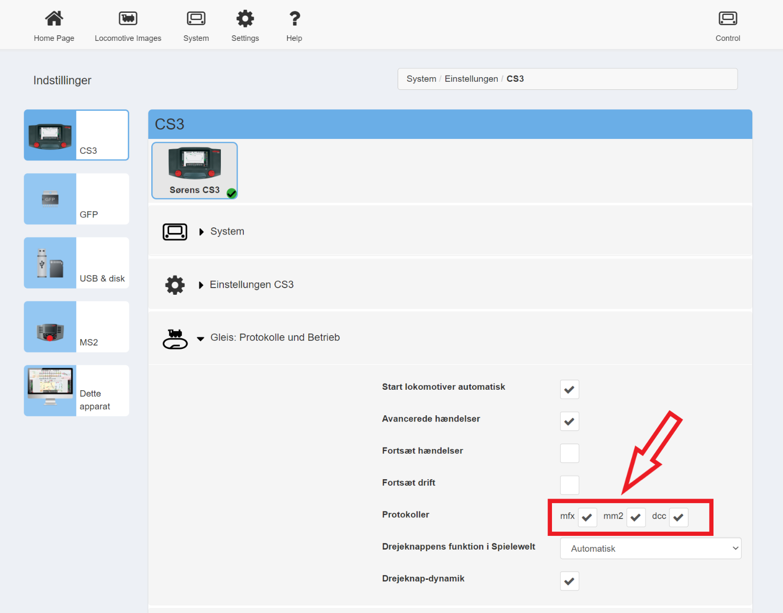

CS3 foretager et mfx-cutout, hvor mfx lokomotiver har mulighed for at snakke tilbage. Prøv at slå mfx fra. Det er kun en test, for at spore dig ind på problemet.
Når du siger at signalet kan høres, er det så i komponenterne på anlægget (som en svag "syngen")? Hvis ja, dette kan godt være variationen i det digitale signal.
Prøv, som en test, at slå MM fra og se om det gør en forskel på lydene.

Men hvis du lige slår MM fra, det gør du under indstillinger for sporet:
Angående video kan du altid uploade til Youtube og smide linket herinde. På Youtube kan du blot vælge, at videoen ikke skal være offentlig.

-jeg kan ikke lige se, hvordan jeg skiller strømmen til pæren fra resten af signalet?(eller er det fordi, at det er så længe siden, at jeg haft fat i det, at jeg ikke kan huske hvordan?
Jo( se billedet af K83) -i de gamle 7039 og 7040 signaler får pæren strøm fra selv signalet og ikke separat(ps det er gamle glødepærer)

Mine gætterier:
Ud fra den kæmpe “klods” der er ved siden af signalet og fordi du kan bruge en K83 (der ikke kan give permanent strøm på en udgang, men kun en kort puls), går jeg ud fra at det inde i “klodsen” sidder en dobbeltspole, som igen styrer et sæt kontakter (eller to).
Med disse kontakter kan kan slukke for strømmen i sporet og skifte mellem rød og grøn lys.
Hvis der frem til selve signalet ikke er ført strøm fra en “lystransformator”, får pærerne deres forsyning fra skinnerne og flimrer derfor med digitalsignalet.
Hvis de er forsynet eksternt fra (lystransformator), vil de flimre sammen med resten af lyset på anlægget og ikke gå ud, hvis du slukker for kørespændingen.
Er forsyning af pærerne i signalet forbundet til kørespændingen, hjælper det ikke noget at skifte dekoderen, da den kan trækker spolen.
Men igen - det er kun mine gætterier.....
