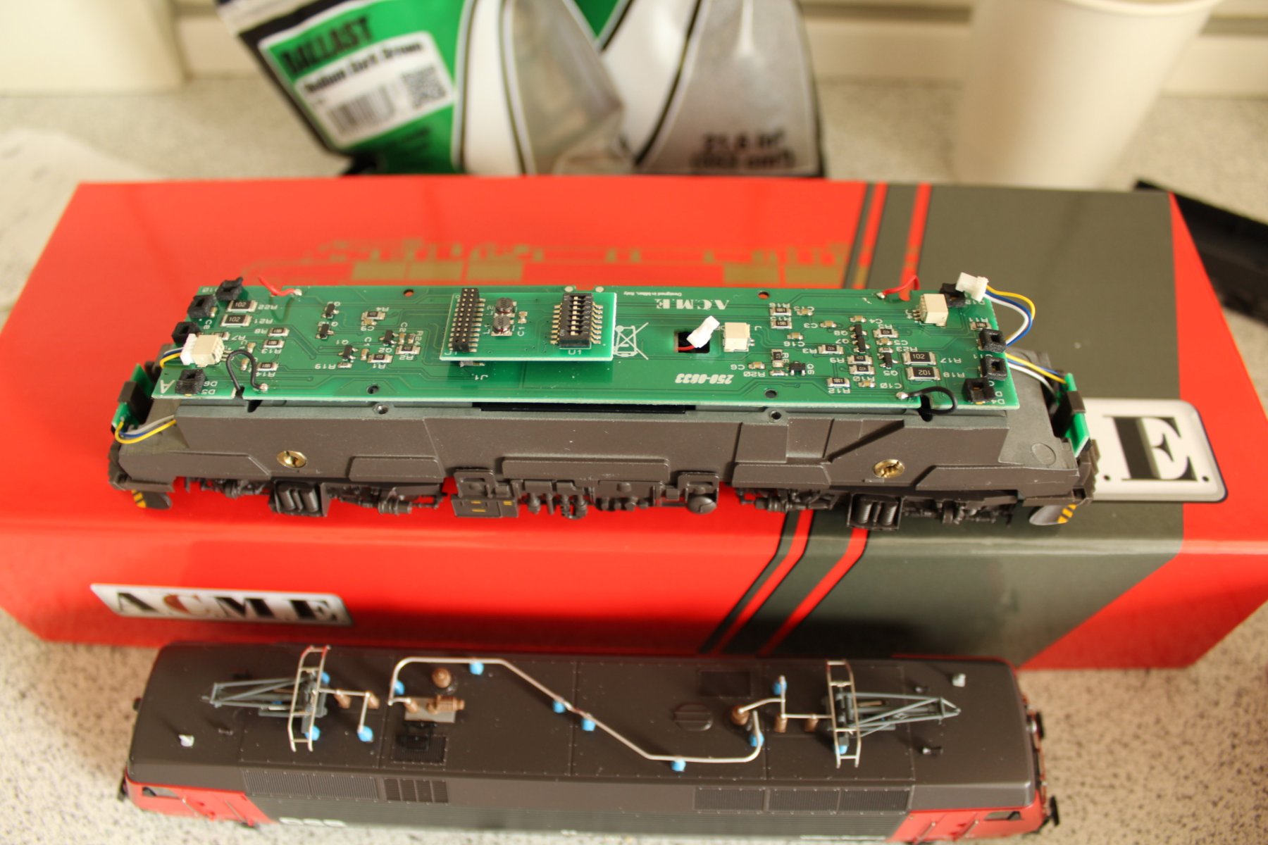

Jeg har en ACME EA som jeg købte 2023. Dengang havde jeg den ude af æsken for lige at se den an, men jeg havde den ikke på sporet, da jeg ikke havde nogen bane på det tidspunkt.

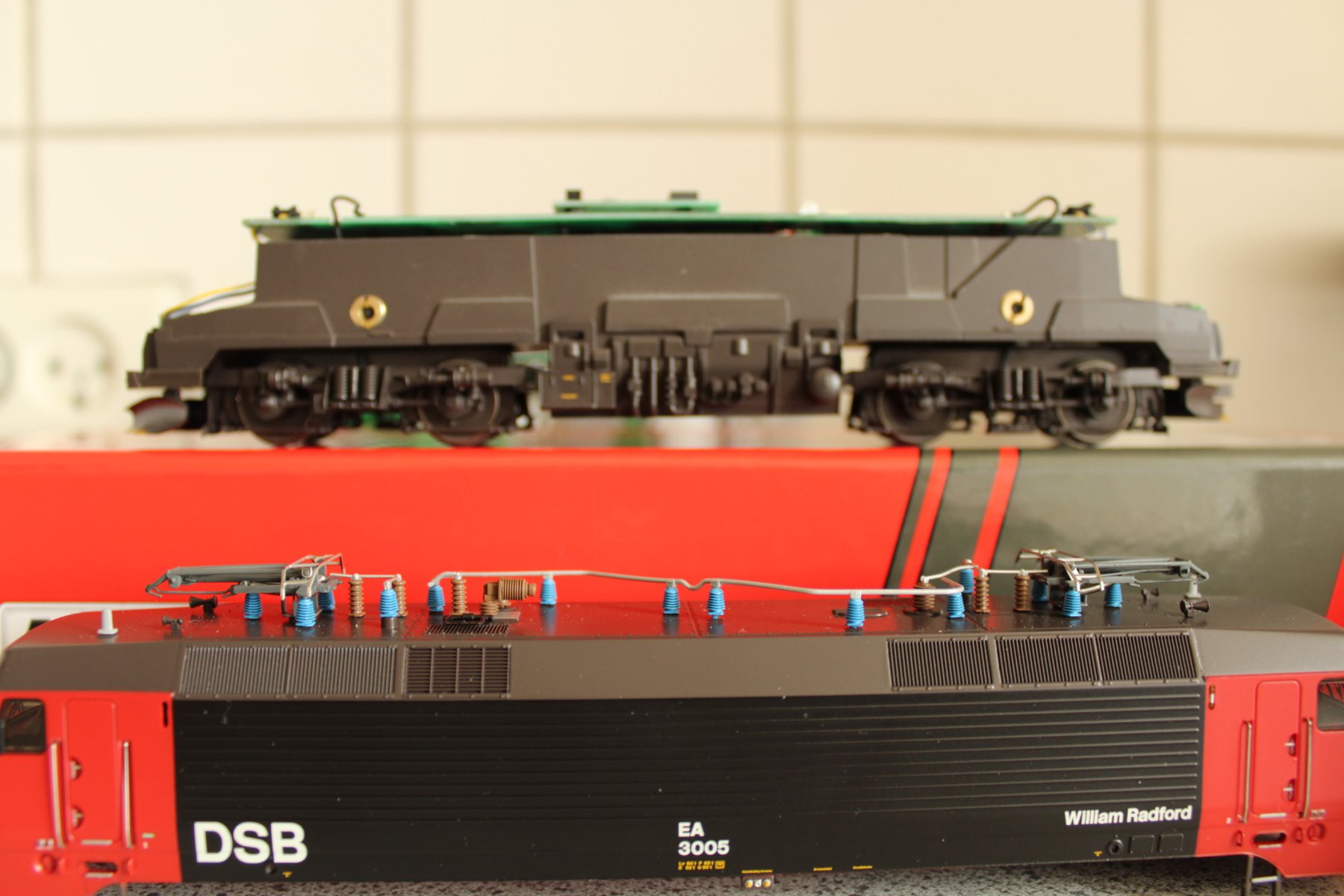

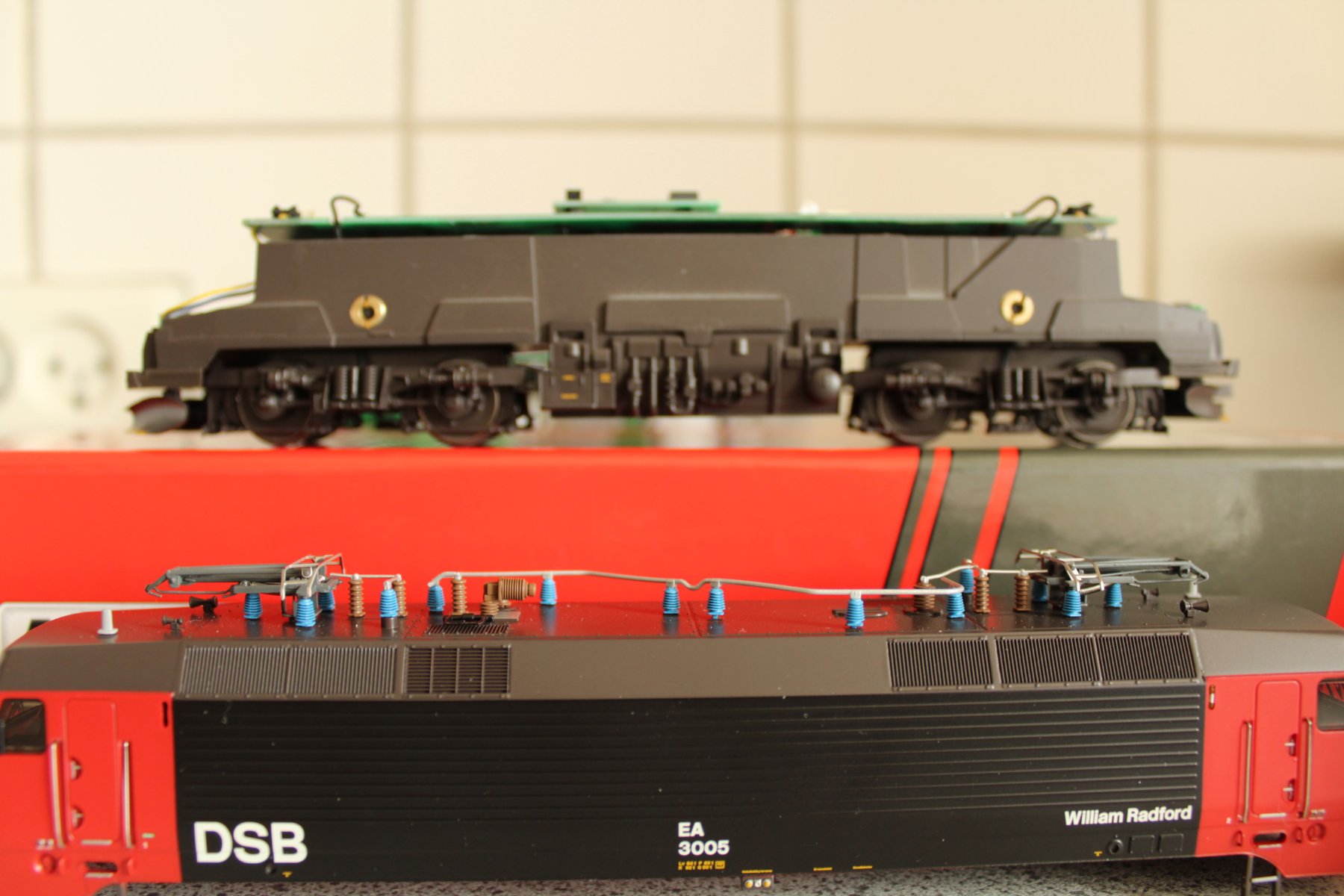

I dag har har jeg fået bygget en bane, og er egentlig stadig i gang, så nu skulle den ud af æsken og strække ben. Jeg havde en passende oprangering klar, så spændingen var stor for at se den køre. Men efter at den var sat på skinnerne opdager jeg, at den var lidt uligevægtig. Den var højere i den ene ende i forhold til den anden ende. Jeg tænkte først, at det er nok overdelen som lige skulle trykkes ordentlig på plads, men den sad hvor den sad.
Nu har jeg pillet overdelen af, og det er tydeligt, at den ligger skæv. Der er mere frihøjde mellem den ene boogie og rammen end den anden boggie og ramme. På billedet er det boogien til højre, at den er gal med.

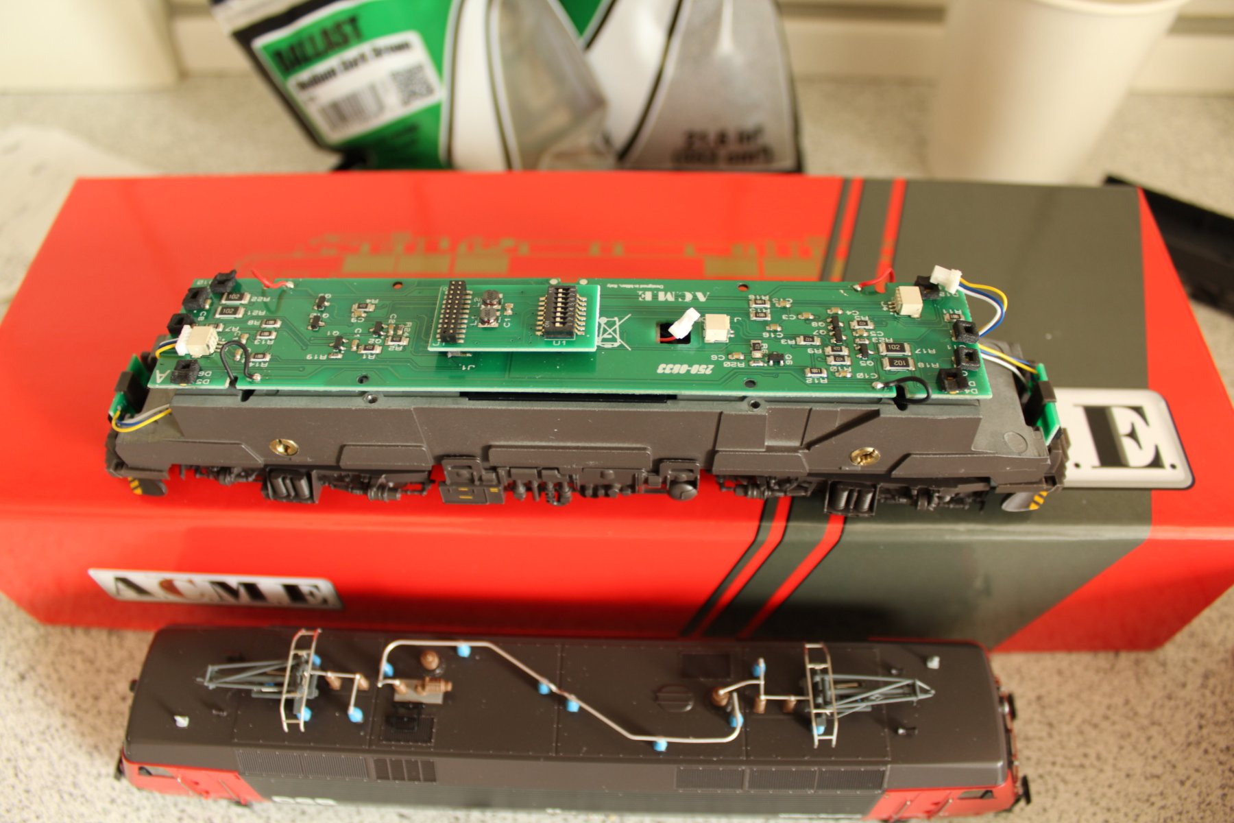

Løsningen skal helt sikkert findes i ophænget af boogien, men jeg er lidt usikker på, hvordan jeg kommer derind. Der ligger en printplade i nærmest hele lokomotivets længde, og det ligger også hen over ophænget. Printet er skruet fast med 4 små skruer. Derudover er der nogle ledninger, som er fastgjort med stik. Til sidst er der også 4 ledninger fra strømoptaget som er loddet på printet, og det er her at jeg går i stå.
Hvad gør jeg herfra?
Som jeg jeg ser det, så er jeg nød til at fatte loddekolben og lodde ledningerne fra strømoptaget af printet, for at kunne fjerne printet så jeg kan komme til boggiens ophæng. Det er ikke en operation jeg er hel vild med i kraft af lodningernes små størrelser.
Nogen gode idéér eller skal jeg bare fatte mod?

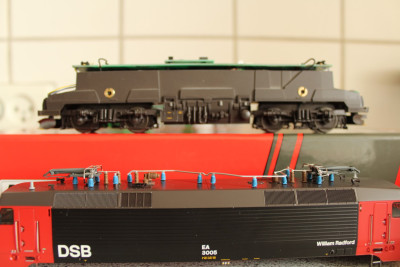

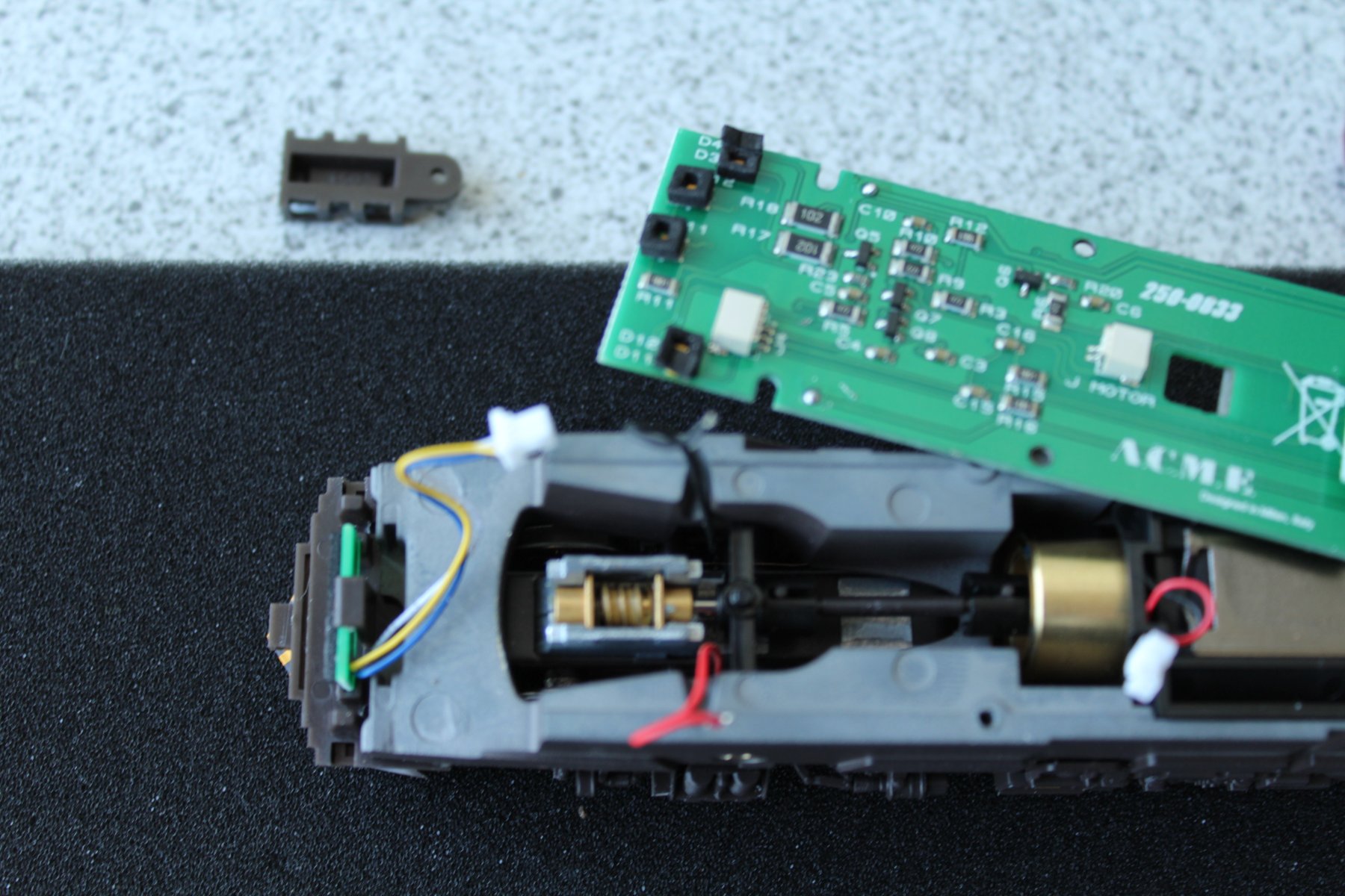

Så har jeg fået rettet maskinen op.
Jeg fik gjort en flad skruetrækkker mere flad, men messingskruerne ville med djævlens vold og magt ikke ud, så det var tilbage til plan A.
Jeg fik loddet de to ledninger fra strømoptaget af printet, så jeg kunne komme til boogien oppefra.
Her skal der klipses en top af boogien, Det er den lille dims, som ligger løst ved siden af maskinen på billedet. Herefter kan man med forsigtighed lirke boogien helt af. Det er kødbenet mellem motor og snegletandhjulet, som bliver den løse del, når man skiller det ad.
Kardanleddet går gennem et hul i en lodretstående plade. Denne plade er fastgjort i de føromtalte messingskruer og giver boogien vippefunktionen, når man for eksempel kører op og ned af stigninger. Hele maskinen hviler på boogien via denne plade. Pladen kan ses på billedet som den tværgående del i rammen, som kardanleddet går igennem.
Pladen er ikke fastgjort i centerlinjen til rammen, så hvis man lige drejer den 180 grader, så op bliver ned, så får man en ny højde på maskinen, og det var det der skulle til, for at rette den op. Herefter er så bare at samle det hele igen.
