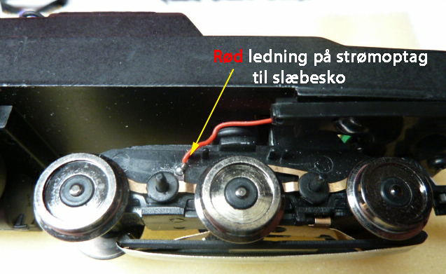

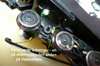

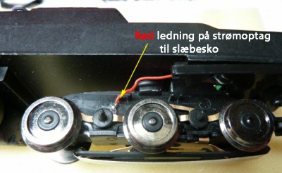

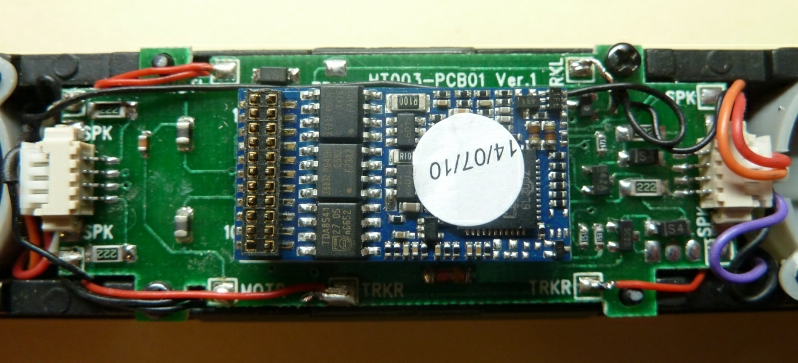

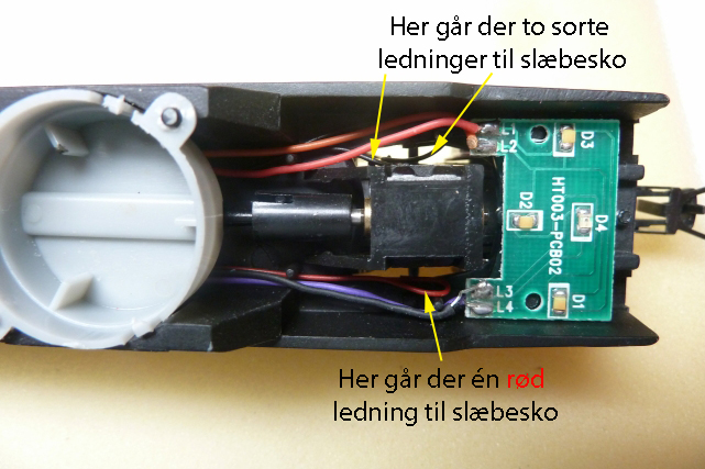

Jeg har 5 (stort set helt nye) AC Hobby Trade lokomotiver som jeg gerne vil have ombygget til DC, idet jeg konverterer til 2 skinne drift her og nu. En kompetent vidende person ;) (her på forum) har bekræftet, at hjulene på mine lokomotiver er isolerede og derved skulle det ”blot” være at afmontere slæbeskoen samt at flytte nogle ledninger. :?:

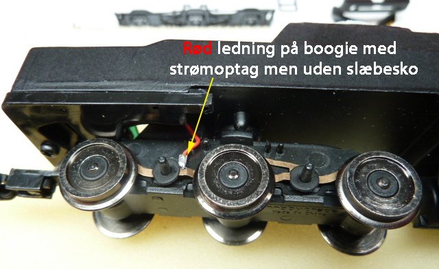

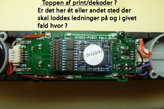

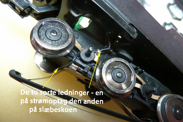

Nu har jeg fået skilt mit ene MZ lokomotiv ad således, at jeg kan se indmaden, men her stopper projektet også for mig. Da jeg absolut ikke ønsker at lave ”snavs” i maskineriet og ende op med måske at have loddet forkert så noget kunne blive ødelagt, håber jeg på lidt hjælp her på forum. Jeg har vedhæftet nogle fotos med tekst/pile som måske kunne hjælpe til med at forklare for mig hvad jeg skal gøre.

Din konvertering er ikke så besværlig, når man nu også kan se printet.
På hver side af bogies er der et strømoptag.
Dem på den ene side er med sorte ledninger og dem på den anden er med røde.
De røde ledninger forbindes til hvert sit loddepunkt kaldet TRKR (TRacK Right - det er de sikkert i forvejen) og de sorte til TRKL (TRacK Left), som det er lige nu, er det kun slæbeskoen der er forbundet til den ene TRKL loddeø. Væk med den og flyt de sorte fra TRKR over på den anden side af printet.
Så skal slæbeskoen afmonteres.
Det var det, nu har du et 2-skinne lokomotiv.

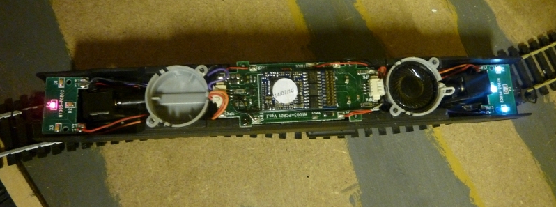

Operationen lykkedes :D
Jeg fik afmonteret slæbesko, samt flyttet de sorte ledninger. Den ene var godt nok for kort, men kunne så bruge et stykke fra den som sad på slæbeskoen.
Lokomotivet er blevet afprøvet på et midlertidigt stykke 2 skinne og det virker det hele.
Du skal have tusind tak for hjælpen – det har sparet mig for en del bekymringer samt ikke mindst lidt håndører. Nu er der så de 4 andre lokomotiver jeg skal i gang med.
