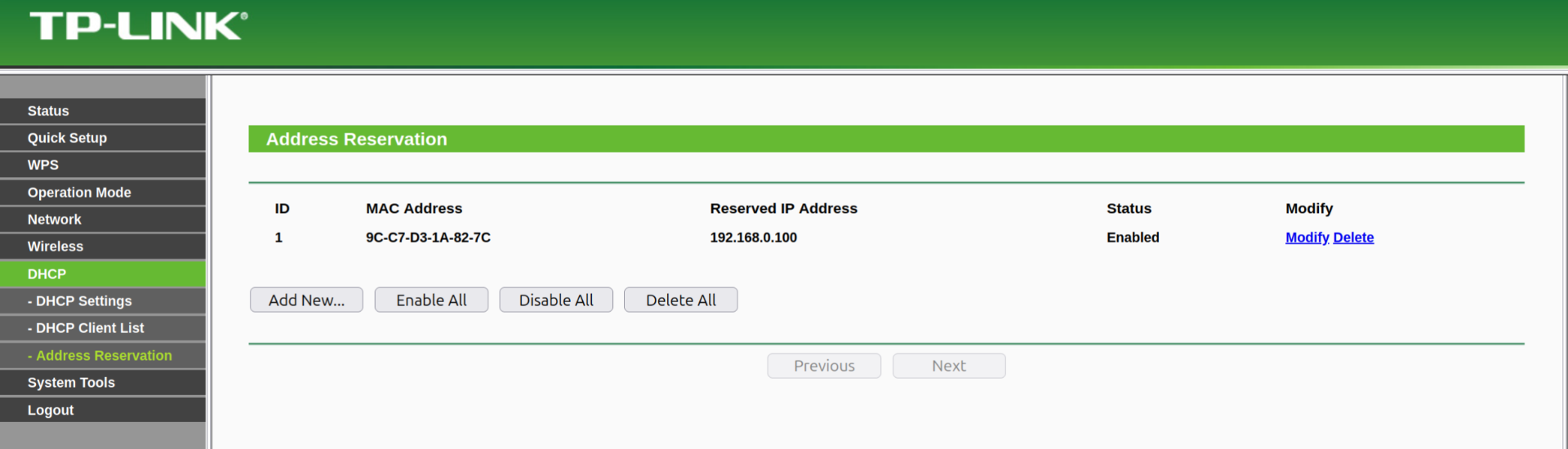

Jeg giver det lige ét forsøg.
I din TP-Link router, kan du reservere en ip-adresse til din CS3, så den altid har den samme ip-adresse. Uanfægtet hvad der måtte ske i netværket. Det gør du på følgende måde.
OBS! Vær opmærksom på, at skærmbillederne er vejledende! Ikke alle TP-Link routere har præcis samme brugergrænseflade, så du skal selv oversætte dem til de informationer du ser på din skærm. Teorien er dog den samme, så du burde være i stand til at identificere informationerne ud fra nedenstående.
Lås ip-adresse i en TP-Link router - Sådan gør du
Forbedelse
  • Sæt din TP-Link Nano til at være "Client Mode" og forbind den til dit Wi-Fi.
  • Forbind TP-Link Nano til din CS3 og start CS3'eren.
Vejledning
Når din CS3 er startet, forbind til din routers admin side (du finder den typisk ved at skrive "http://tplinkwifi.net" i din browser, alternativt skal du skrive routerens ip-adresse, den er som regel enten http://192.168.0.1 eller http://192.168.1.1 (antaget er her, at du ikke har ændret på ip-adresse-rummet i din router).
Find DHCP menupunktet. Her vil du finde en "Client List" eller lign. På listen vil du se alle de enheder der er forbundet til din router. Identificér enten din TP-Link Nano - alternativt din CS3.
  • Notér enhedens MAC-adresse og ip-adresse.
Nu går du til "Address Reservation" eller lign. formulering. Her er listen af enheder med reserverede ip-adresser. Den er som oftest tom - det er normalt.
Her tilføjer du en ny, og angiver MAC- og ip-adresse fra tidligere. Gem informationen.
Din CS3/eller TP-Link Nano (afhængig af konfiguration) fremgår nu af listen. Ip-adresse-fordeleren i din router vil nu prioritere at din CS3 får den samme ip-adresse hver gang. Således burde der ikke opstå problemer med at ip-adressen skifter.
Ovenstående bør være det ENESTE du skal gøre for at tingene kommer til at virke. Forudsat, at du har konfigureret din TP-Link Nano til "Client Mode" og ellers ikke pillet ved andet.
